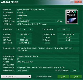

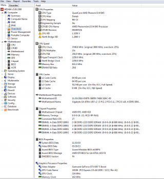

V BIOSu jsem taktéž vypnul E1C a CnQuiet, Auto fan control je zaplý. HT clock prý nic neřeší, měl bych ho zmenšit na základ? Co mi prosím doporučíte. Viz obrázky... a všimněte si že grafika je nějak nízko, je to úsporný režim? Díky za odpověďi
Obrázek Obrázek
Ještě doplním, že právě výsledky x264 a video konverze na stránce http://www.cnews.cz/navody/pretaktovani-amd-phenom-athlon-ii-dopodrobna/strana/0/4
ukazují, že OC CPU/NB je zřejmě naprd? Viz. "HD x264 benchmark - první i druhý průběh" ukazuje, že NB dělá neplechu, tak bych si přál poradit jestli HT a NB clock shodit a raději zkusit navýšit CPU, nebo změnit multiplier, nebo tak něco. Díky!
